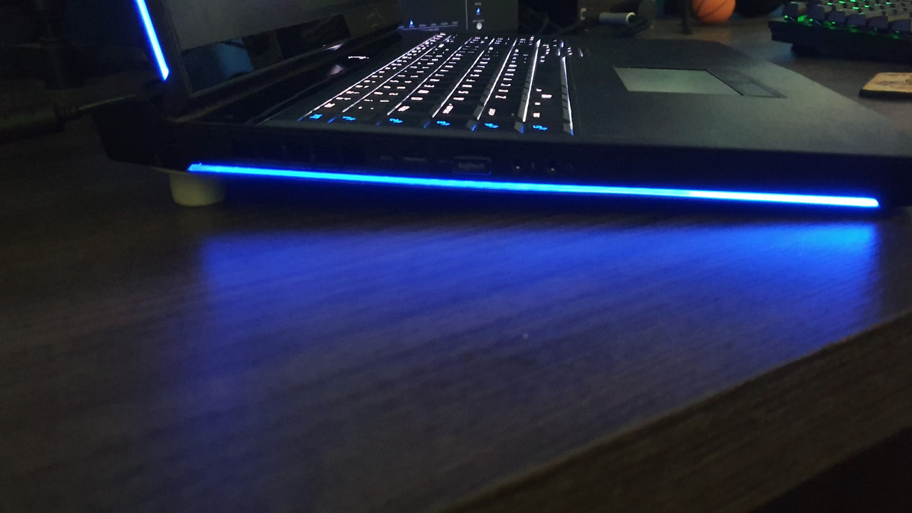

Eu estou fortemente tentado a achar, que o técnico que fez a troca da minha primeira mobo, a qual tinha dado problema em slot de memoria, por pico de luz, não tinha aplicado a pasta termica corretamente.
O note antes estava insuportável, agora que fiz a troca pra nova mobo e vi o tecnico aplicando direitinho.
As temps estão absurdamente boas, não sobe de 80 graus nunca no cpu praticamente, o maximo que vi foi bf5, chegar a 85, mas isso sem reduzir clock e com uso do cpu a basicamente quase 100%, no resto dos jogos nem compara, com clocks padrões e -65 só.

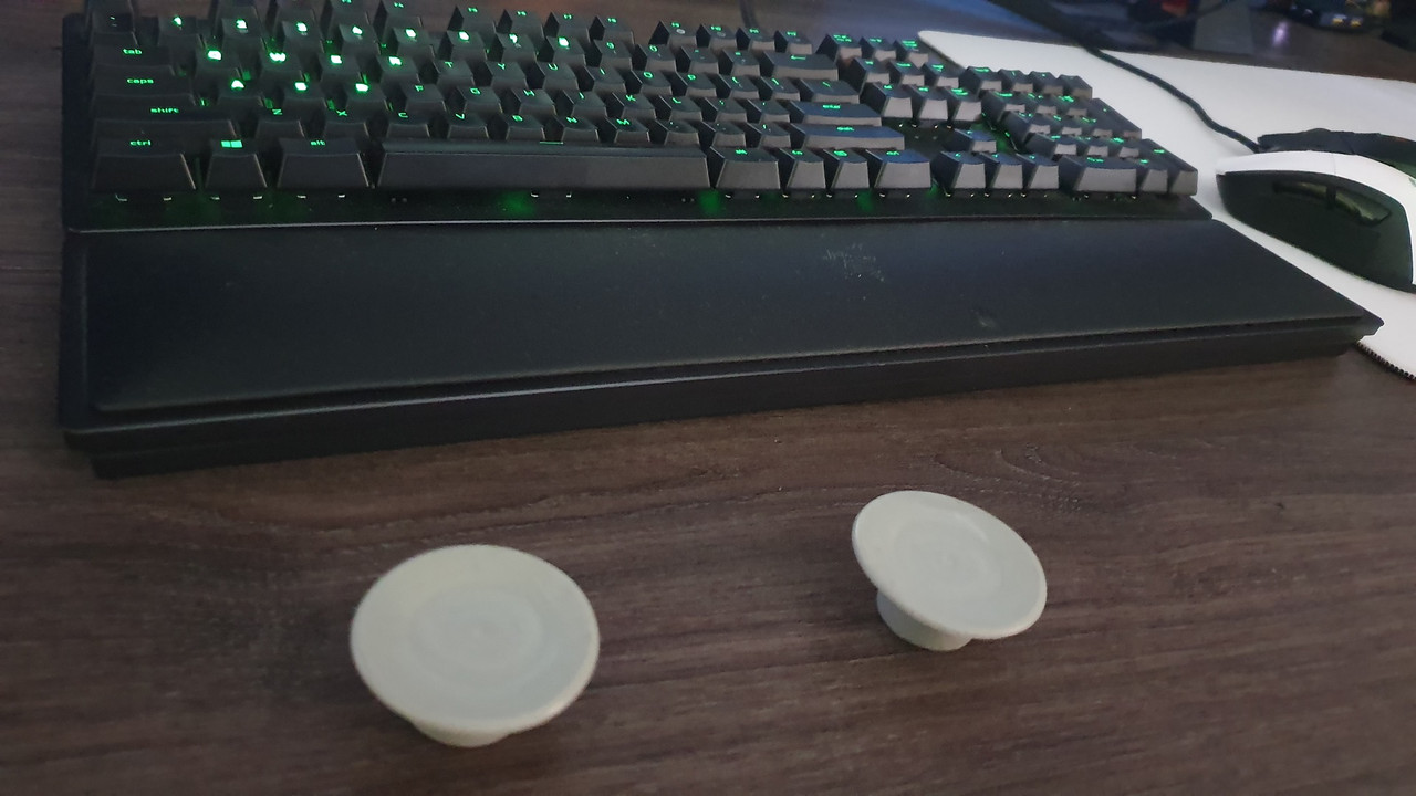

Uma dica, que diminui quase 10 graus no pico maximo de calor, elevar a bunda dele alguns centímetros, não precisa usar base toska etc, só elevar já da uma puta diferença, comprei esse par no ML, mas serve qq coisa, o note com as temps controladas, fica insanamente bom, bem satisfeito com ele agora.
testem.

Levanta a bunda dele, como mostrei na foto acima.
Aqui ta dando absurdos 10-15 graus de diferença em alguns jogos.
O que você está utilizando para levantar o notebook? Já procurei algumas soluções mas ainda não tive coragem de testar. É tão grotesco assim a diferença?
A diferença é bizarra e imagino que valha pra qualquer note.
Uso essas, nem aparece mais na lista de compras do ML, pois tem tempo q comprei, mas vc pode colocar qualquer coisa que apoie levantando a traseira.
Jogando default, com ele sem undervolt e sem levantar, o cpu bate 93 graus no BF5, que é o que mais faz ele esquentar de tudo e isso com o clock variando entre 3.3 e 3.5ghz automaticamente.
Com undervolt de -125, clocks travados default, 3.9ghetz (1 core), 3.7 (2 cores), 3.5 ( 3 e 4 cores ativos), ele não passa de 78 graus. estado de energia maxima 100% mesmo.
Diferença absurda de 15 graus !
Só com undervolt, to com preguiça de testar, lembro que não passa de 85-88, mas mesmo assim bem longe de levantar a bunda junto.
