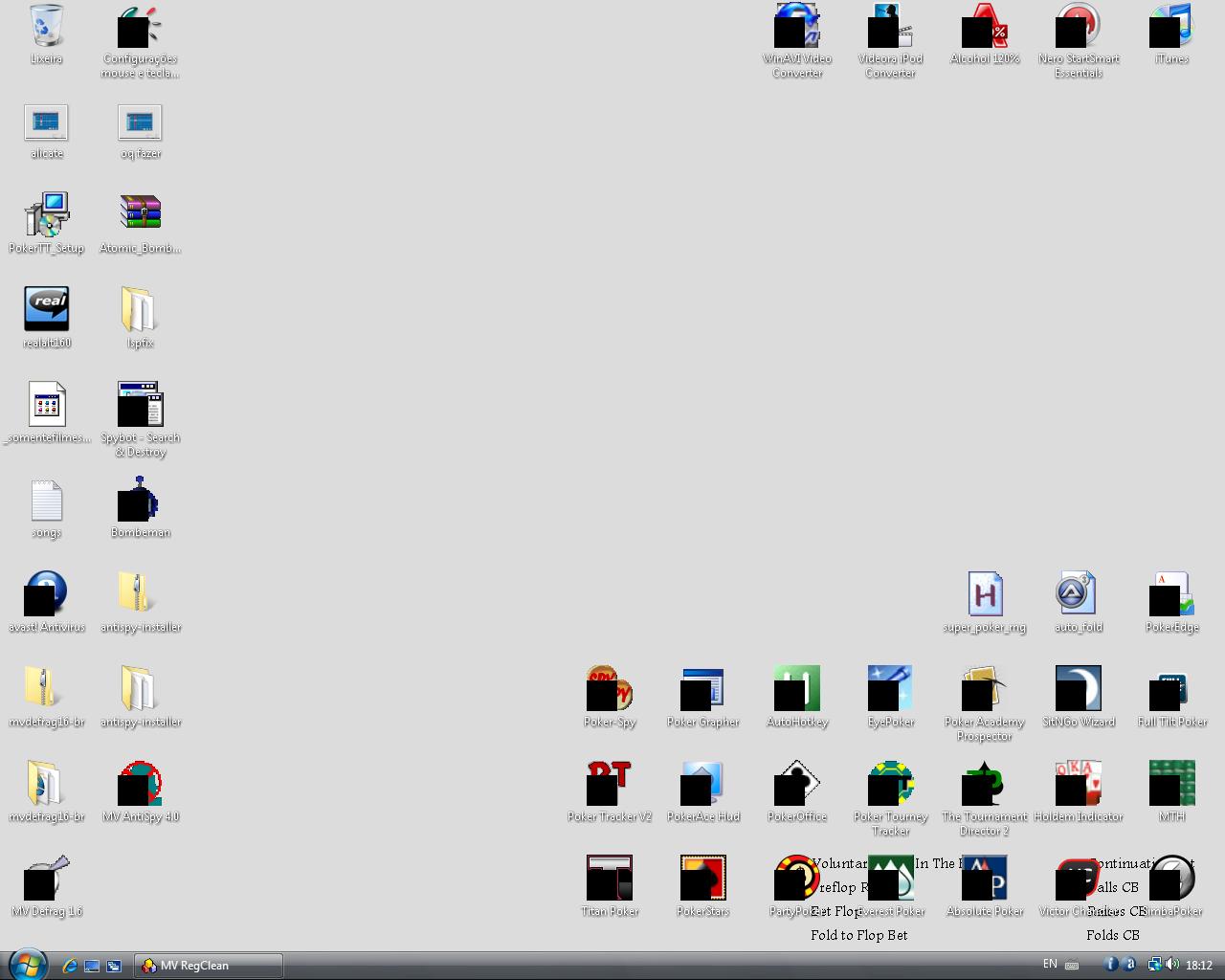

Galera, de repente, do nada, a maioria dos meus ícones aparecem com um quadrado em preto.
Alguem sabe o que é isso?
De-em uma olhada:
Essa é um foto do meu desktop, mas no Windows Explorer os ícones também estão com problema.
Ao inicializar o Windows eles ficam normal, mas alguns segundos depois, assim que ampulheta para de girar, eles ficam pretos.
Se eu clicar com o botao direito na area de trabalho e for em "Exibir" e depois em "Icones Grandes" ai fica tudo certo de novo, mas se colocar "Icones Pequenos" ai o icone fica TOTALMENTE preto, nao da de ver nada

Bem, como você pode ver o quadradado preto seria a setinha de atalho, essas setas assim como ícones dos sistema (Computador, Músicas e Imagens) ficam salvos em uma SHELL do sistema, o que pode ter ocorrido foi que você pode ter tentado instalar algum programa que modifica aparencia mas que não foi feito para Windows Vista isso ocasionou na desindexação da SHELL, (EX: Vista 001=LNK ICON, XP 009 = LNK ICON), tente usar a restauração de sistema para uma data anterior ou mesmo reinstalar o Windows.

Isso que voce falou faz MUITO sentido! Realmente acho que eh esse o problema.
Os icones que estao com problema sao atalhos. Os que nao estao com problema, eh pq nao sao atalho, e assim nao tem a seta!
