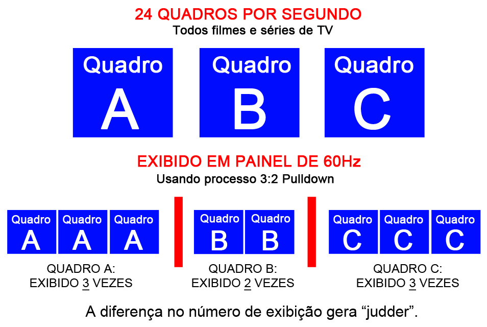

  • O que é judder? Filmes passam em 24 quadros por segundo (24Hz). Quando a TV tem um painel de 60Hz ela precisa "encaixar" esses 24 quadros por segundo em um painel de 60 quadros por segundos (Hz = FPS). Para fazer isso a TV usa um processo chamado 3:2 Pulldown, que quando mal executado pode causar mudança na cadência do filme. TVs com painel de 120Hz e 240Hz não tem esse problema (ou pelo menos não deveriam), pois 120 e 240 são múltiplos de 24 e as taxas de quadros encaixam perfeitamente. Algumas pessoas naturalmente não notam esse problema.
Processamento 3:2 Pulldown:

  • O que é judder? Filmes passam em 24 quadros por segundo (24Hz). Quando a TV tem um painel de 60Hz ela precisa "encaixar" esses 24 quadros por segundo em um painel de 60 quadros por segundos (60hz). Para fazer isso a TV usa um processo chamado 3:2 Pulldown, que quando mal executado pode causar mudança na cadência do filme. TVs com painel de 120Hz e 240Hz não tem esse problema (ou pelo menos não deveriam), pois 120 e 240 são múltiplos de 24, e as taxas de quadros já encaixam sem processamento adicional. Vários TVs, players de blu-ray e consoles tem o chamado modo 24p, modo telecine ou semelhante, que busca reduzir os efeitos do judder (muitos com grande sucesso). Algumas pessoas naturalmente não notam esse problema.
