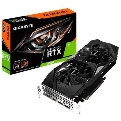

Eu sei que essa Ventus aí é um projeto super de entrada também.
Fiquei em dúvida se aquela gigabyte é um modelo melhorado da windforce.
A Windforce está só R$ 100,00 a mais...
Infelizmente só sobrou modelo ruim de RTX 2060 no mercado, a maioria dos modelos intermediários e topo de linha já estão todos esgotados.
Encontrei esse aqui de 3 fans mas pelo preço acho que não vale a pena a não ser que entre em alguma promo.
