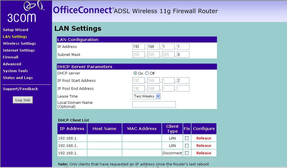

    Não esqueça de configurar o DHCP do modem ou AP, a maioria das telas de configuração do DHCP, é igual a abaixo.
    Dica:
    No DHCP, coloque o range do DHCP Server Parameters, o nº de pc's pendurados na rede, aqui seriam 3 pc's e o range ficaria entre:
    192.168.1.2 e 192.168.1.4, sempre com o Lease Time (tempo de validade do IP) o maior possível, eu nunca coloco "Forever".
